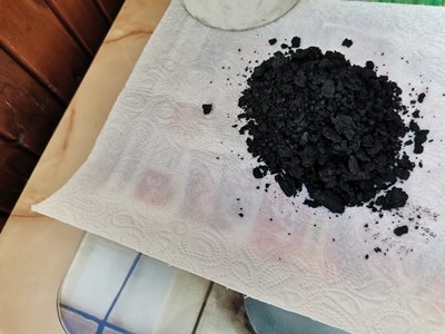

СтоянБ Публикувано 4 февруари 2021 Публикувано 4 февруари 2021 (редакция) След 120 хил. км. двигател 2.0 DI-D BWC и дълго чудене в последните години защо пуши колата при студен старт и на място мирише много, бяха почистени ЕГР клапанът и дроселната клапа. Ето снимки какво е било премханато при почистването - консистенция и количество. Колата се прероди. Все едно да ти е бил запушен носът и да бягаш спринтове и маратон. Жалко е, че не съм се сетил по-рано. Редактирано 4 февруари 2021 от СтоянБ Цитат

СтоянБ Публикувано 8 февруари 2021 Автор Публикувано 8 февруари 2021 Не съм го правил аз, разбира се, ходих на сервиз. Не знам дали видът на двигателя има значение или по-скоро видът и качеството на горивото и технологията на работа на двигателя и другите компоненти. Трудно ми е да си представя, че в твоите ЕГР и дросел ще има нещо по-различно от показаното на снимките по-горе, при положение, че става дума за кажи-речи същия пробег, същото гориво и малко или повее еднакви експлоатационни условия. Цитат

СтоянБ Публикувано 6 март 2021 Автор Публикувано 6 март 2021 ЕГР-ът връща част от изгорелите газове в дросела и го е запушил. При студен старт и работа на място колата не може да си поеме въздух по начина по който й е необходимо. В резултат на което не изгаря добре горивото, отделя повече газове, които може и да не виждаш, защото се обират от катализатора и ДПФ-а. Но пък се прецакват те. Става верижна реакция. Една повреда води до друга. Отпуши дросела и ЕГР-а, после продължи с друго, ако има с какво. Смяната на горивото е най-лесната работа, но няма да реши проблема, защото саждите могат да се почистят ефективно само при разглобяване на двата компонента. Цитат
