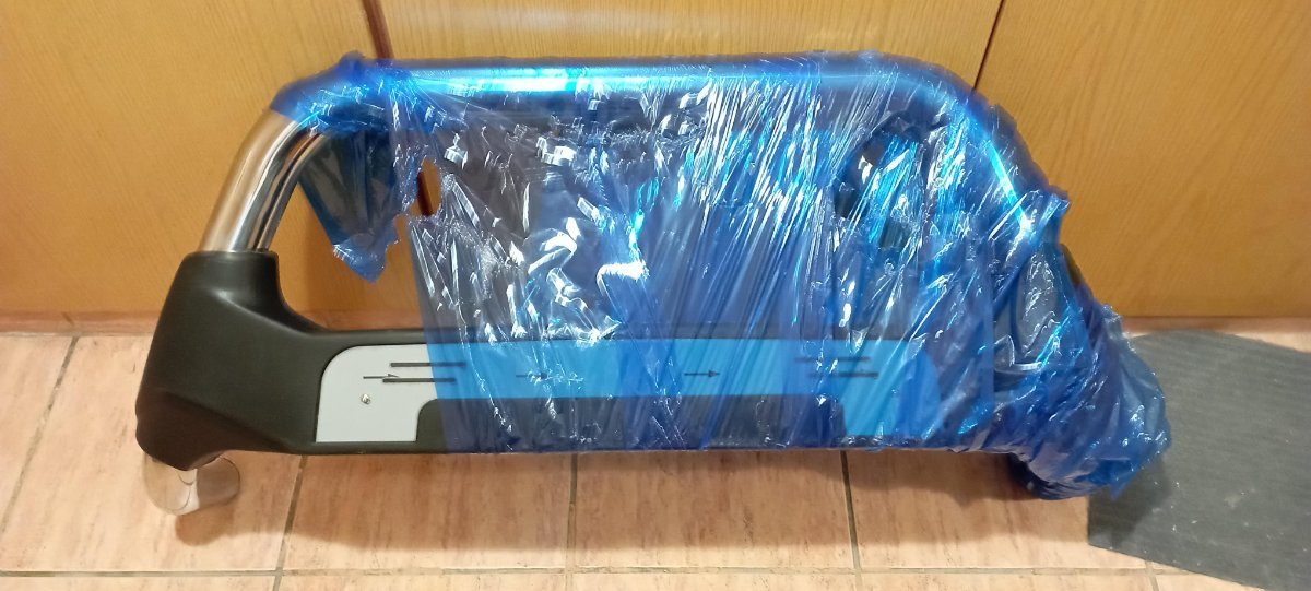

  10. Ролбара е продаден

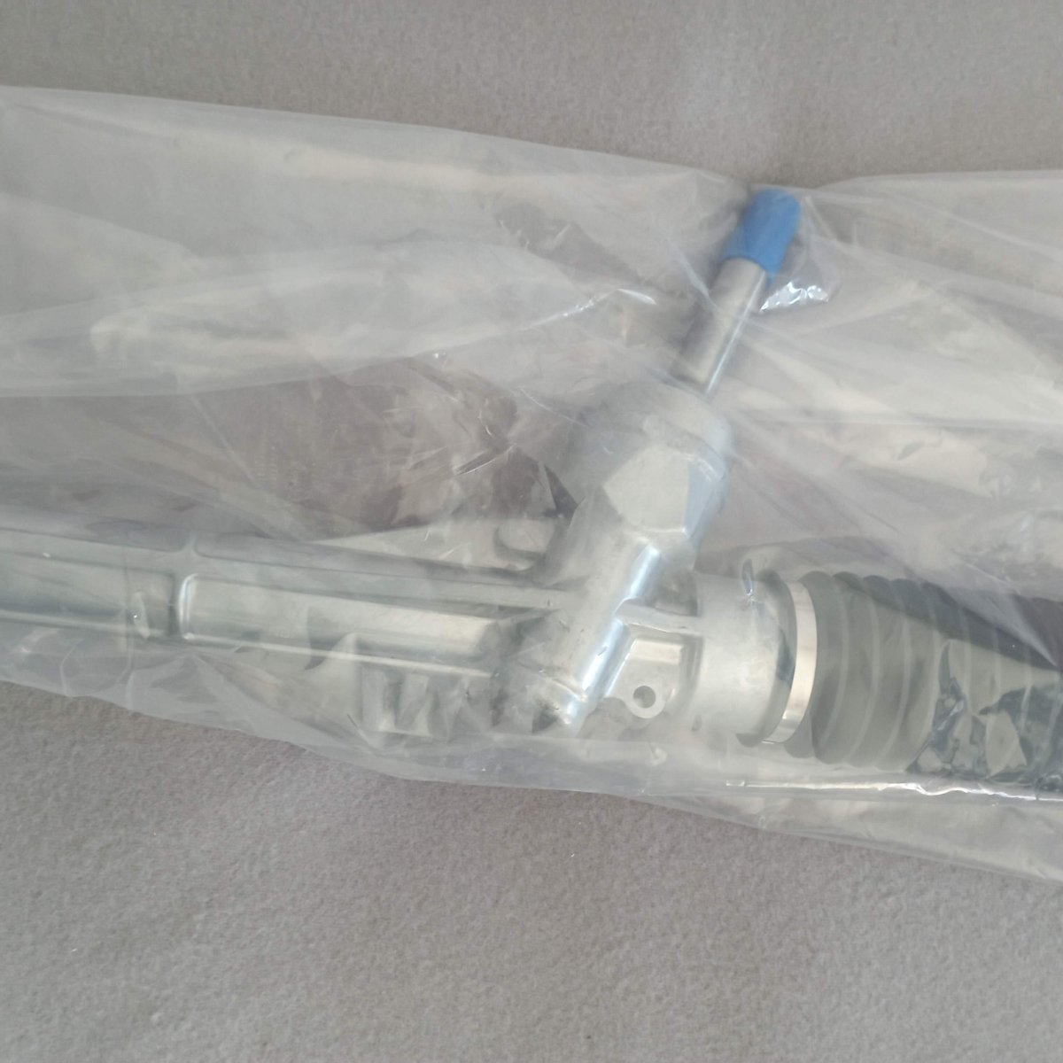

  11. 1/Нов ролбар за Mitsubishi ASX заедно със закрепващите планки . Цена 400лв 2/ Чисто нова кормилна рейка за Mitsubishi ASX . Цена 300лв При интерес: 0896507850

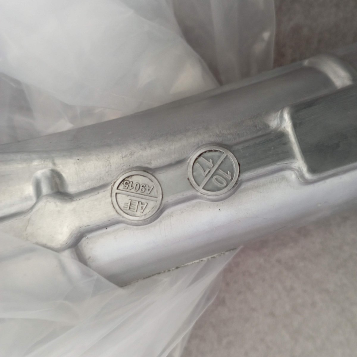

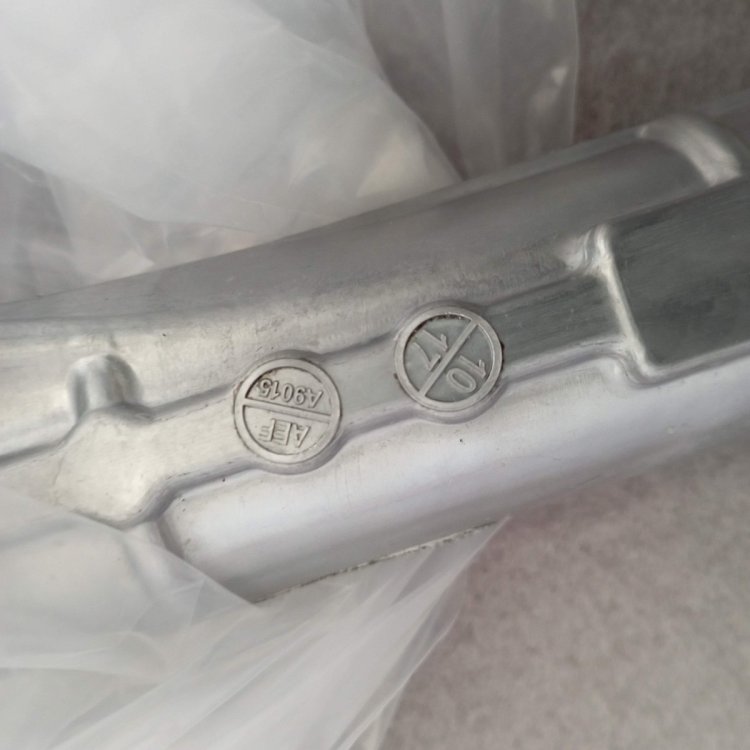

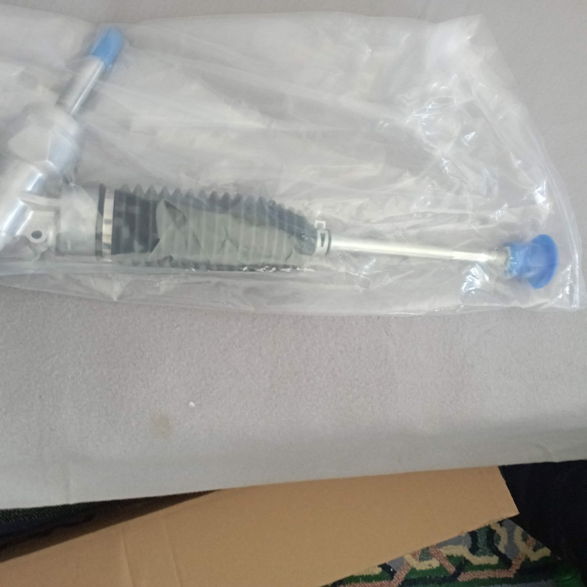

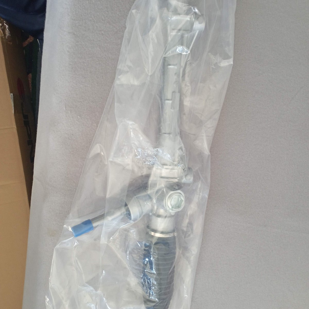

  14. Продавам нова кормилна рейка JPN за Mitsubishi ASX, Outlander и др Каталожен номер от AUTO DOC 70K9029-JPN Поради грешна диагноза от сервиз беше закупена от AUTO DOC Цена 300лв 0896507850 Краси София
